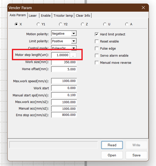

Wie stelle ich den Controller richtig ein?
die Motoren haben 3200 puls pro Umdrehung an der Y Achse sind zwei SFU1605 diese haben 5mm bei einer Umdrehung.
also nach 3200 pulsen ist meine Maschine 5mm weit gefahren.
Mir fehlt das diese beiden werte eingegeben werden können!
sie sind ja doch entscheidend damit der gefahrenen weg auch passend zum Produkt wert passt.
Dann ist der Punkt das laut den Hersteller Angaben müsste man hier
5 / 3200 = 0,0015625mm bei "Motor step length" eingeben.
Wenn ich das mache, und das ganze Speicher setzt die Software das ganze auf 0.2 zurück.
der nächste interessante Punkt ist wenn ich die calculation benutze, wird anscheinen der alte Wert der bei "Motor step length" steht als Grundlage genommen, um den neuen auszurechnen.
wie kann ich diesen Controller richtig einstellen?

  • Hello, the motor step length calculation formula is: subdivision / lead, please confirm whether your controller is in a successful communication state to set it, and after successful communication, you need to read the parameters first, modify the value, and then write it. Please follow this process to set it correctly.
